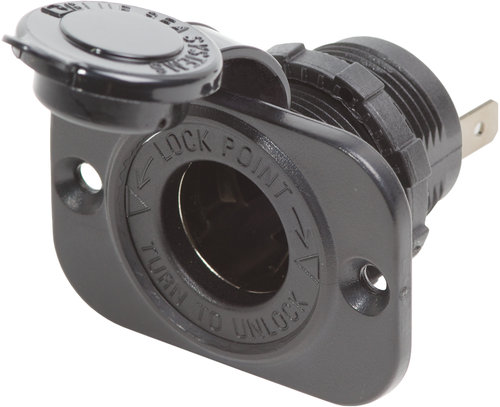

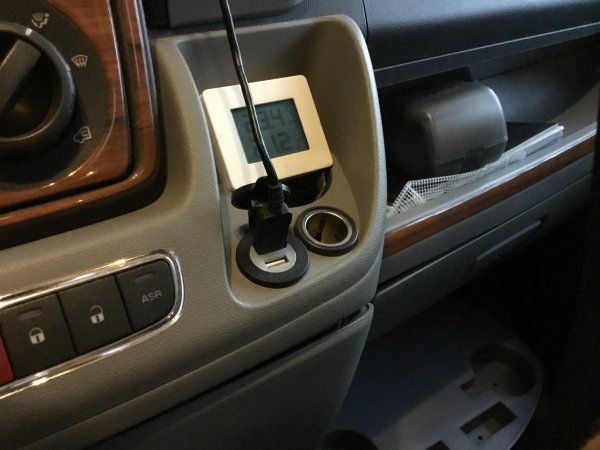

I vår halvintegrerade Bürstner med Fiat Ducato längst fram finns två cigguttag på instrumentbrädan (som tyvärr är kopplade över tändningen). I sovavdelningen i aktern har jag, direkt ovanför förbrukningsbatterierna, monterat ett uttag från Biltema. Nästan alla ciggproppar som jag sätter i där fram glappar och vill inte alltid ge kontakt men passar bra därbak utom proppen från Biltema(!) som går att köra ner men är otroligt svår att få ur. Den till bilen medföljande Fix and Go-kompressorn går inte att ansluta där bak men passar perfekt där framme. Diametrarna för uttag och proppar ligger kring 20,4 mm för de smalare varianterna och kring drygt 21 för de grövre, tillräckligt stor skillnad för att det inte skall gå över huvud taget eller för att det skall glappa för mycket. De smalare inkluderar inköp i Tyskland. Någon som har någon lösning på problemet? Standardisering i all ära, allt är EU-märkt, men då borde det vara mindre toleranser

Det ena uttaget är lite större och är avsett för kompressorn till "punka-satsen".
Det uttaget är säkrat med 10 Amp för att klara kompressorn strömförbrukning. "Pluggen" till kompressorn är för stor för andra cig-uttag för då skulle dess säkringar blåsa.
Någon har tänkt till.

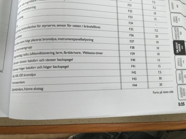

:cool:

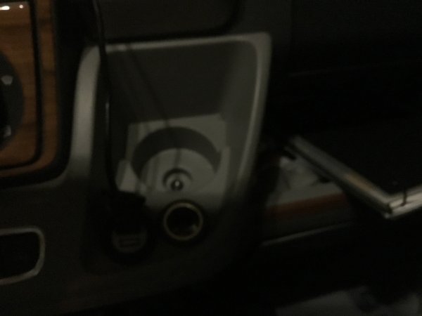

Uttaget som jag tog bort hade en lock där står det 150w och är säkrat med 15A idag 10A och cigarettutaget är säkrat med 20A som jag har kvar ..båda hålen är/var 22mm. bilen är Fiat 3L 2010.
