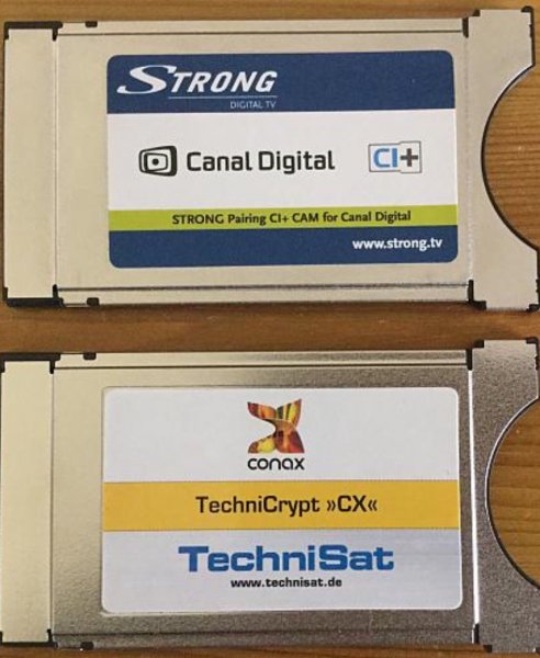

Har inte parat några kort/moduler någonsin med Canal Digital. Pratade med deras support förra veckan i samband med snack med Alden och deras felaktiga kanallistor och CanalDigital bekräftade att ingen parning behövs.
Däremot rekommenderar Alden TechniCrypt CX CA-modul från Technisat.de. Finns att köpa i Sverige också.
Med denna modul och med nysökta kanallistor när man väl funnit Thor fungerar CanalDigitals vanliga betalkanaler för mig med Alden Obrital med Aldens HD-box.

Jag har en Strong och en TechniCrypt modul, Strong har jag inte fått att fungera, måste paras enl. Satellitproffsen.
TechniCrypt fungerar utan parning.
Däremot så uppdateras inte programkortet i TechniCrypt.
Med ett visst tidsintervall uppdateras kortet, för att få det att fungera igen så har jag med mig hemmaboxen som går på 12 volt. Sätter i kortet en liten stund sen fungerar det i TechniCrypt igen.
Kan det vara så att en parad Strong modul kan uppdatera programkortet?

Mitt Technicrypt kort fungerar utan problem med Canal Digital och Alden utan inblandning av boxen hemmavid eller kommunikation med CD. Dock inte utan kanalsökning och förstås val av rätt kanal. De flesta kanaler finns på flera ställen i kanallistan.
