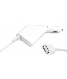

Jocke, inlägget är 4 år gammalt (2012)... Kolla att anslutning stämmer med din dator, detta har ändrats sen 2006 - 2012 osv.
Jag har nedanstående (2011 Macbook Pro), fungerar kanon!
