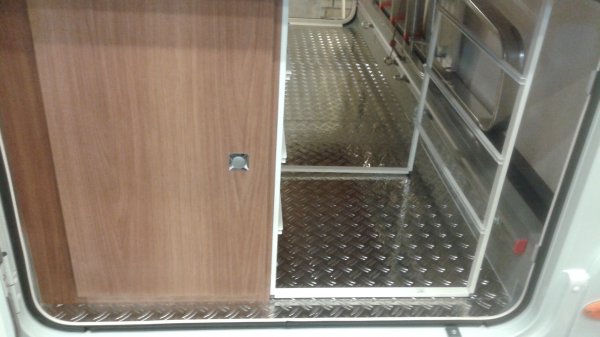

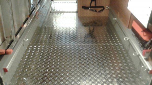

Hej,
har täckt mitt garagegolv med durkplåt i aluminium ca 1 mm tjockt. Finns bl a på Hornbach till bra priser. Fästes med dubbelhäftande tape. Fungerar perfekt.
Allt i garaget ska fästas i bars eller med nät. Inget löst i garaget som kan kasa runt och skada bilen eller andra prylar i garaget. Dessutom vet man att allt ligger på rätt plats vid framkomst. Lätt att städa och torka upp spill. Dessutom suger det inte till sig vatten som kan bilda mögel och lukt.

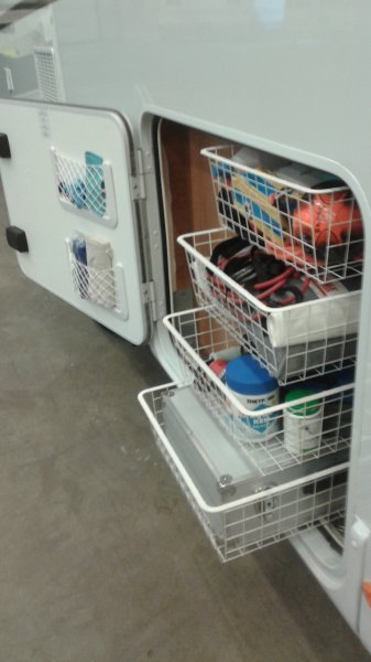

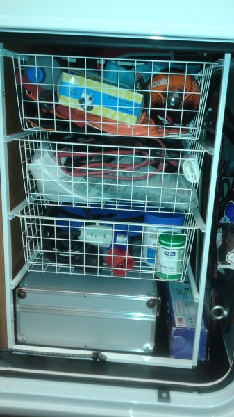

Har införskaffat en billig förvaring på IKEA som organiserar småsaker.

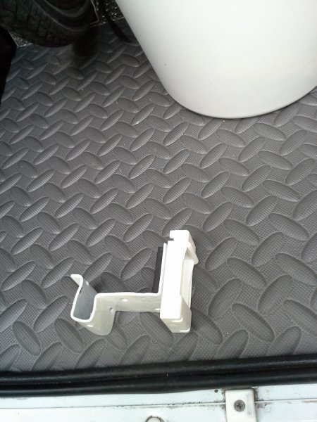

Biltema har en räfflad gummi/plastmatta som är billig i inköp, men ganska tunn. 120*150 för 279kr
Bagagerumsmatta - Matta Gummimatta Bil - Biltema
Hur tät är denna matta med tanke på att det är gummi och kondens har stor möjlighet att frodas där under (se inlägg 6)?
När vi fukttestade vår HB (första gången för oss) i Bromölla hade vi en tät matta och därunder var det kondens så den mattan åkte ut snabbt och avfuktare gjorde susen ett par nätter. Numera har vi denna matta som glidskydd.

Durkplåten är onekligen intressant och installationen ser förstklassigt ut men finns det inte risk att det blir kondens under den på samma sätt som en tät matta?
Vad kostar den per m2 i det utförande du har i din bil?

Hej,
Totalt kostade plåtarna 1200 kronor på Hornbach. Ytan i mitt garage är 2400 x 1000 mm. Plåtarna finns i olika tillklippta storlekar. Tror dock inte att priset är högre hos en lokalplåtslagare. Fick ge en plåtslagare 100 kronor för tillklippning. Om man använder dubbelhäftande tape (det finns två sorter, dels för siliconbehandlade ytor, dels för icke sådana ytor) så kommer plåten att ligga dikt underlaget vilket inte skapar detta problem. Skarvarna klistras och silicontätas. Jobbet var inte speciellt svårt, tog ca 2 timmar totalt.

Jag frågade av en plåtslagare om att ha aluminiumplåt på garagegolv och han sa att det måste hellimmas att slippa kondens, han jämförde det med ett plåttak som kan "svettas" flera dl /m² /dygn ..

Hej,
säkerligen om det är olika temperatur mellan ytter och inner del. I detta fall är det inget avstånd mellan ytorna så jämförelsen haltar något. I det flesta premiumbilar finns samma konstruktion om man väljer detta som tillval.
