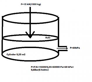

Kunde inte låta bli.
Hur stort tryck behövs för att lyfta bilen med Jack.
Låt oss anta 1500 kg och kudden 0,25 m2
F=1500 kg x 10(9,8065)=15 kN
P=F/A=15000/0,25=60000 Pa(N/m2)=60 kPa=0,6 bar(6 hekto)
Bara på skoj.
//Arne B

Arne, blev det inte ett decimalfel där? anliggningsytan mot däcket är väl snarare
0,025 m2 dvs 2,5 dm2 och då blir trycket 6 bar istället. 6 hekto låter orimligt. Fyller man 6 hekto i däcken ser man hur bra det bär!

Den jobbar ju över mycket större yta än den som bilen står på i vanliga fall.

Man se kudden som en cylinder och kolv
Hjulen lyfts upp av kuddens övre del.
//Arne B
