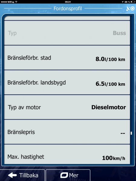

På punkt 3 kan man ställa in tung lastbil i Igo, vilka hänsyn tar programmet i vägvalet, avseende vikt bredd höjd?
Kan denna möjlighet jämföras med den Garminnavigator som är anpassad för husbilar där man ställer in vikt, höjd, längd, bredd? I Garminnavigator görs vägvalet utifrån bilens mått.
F.d. 25200
Sv: Vilken navigator klarar detta?
Vad det gäller IGO så den enda skillnad som jag säkert kunnat konstanterna mellan personbil och lastbil är att den tar hänsyn till hastighetsbegränsningarna för lastbil, den beräknar alltså längre körtid när den är ställd på lastbil. Något som för mig stämmer bättre när jag kör husbil.
De olika inställningarna beträffande fordonstyp gäller framför allt bränsleförbrukning och maxhastighet för att kunna beräkna kostnad och restid.
Det är tveksamt om mått och vikt finns inlagt hos karttillverkarna i Sverige.

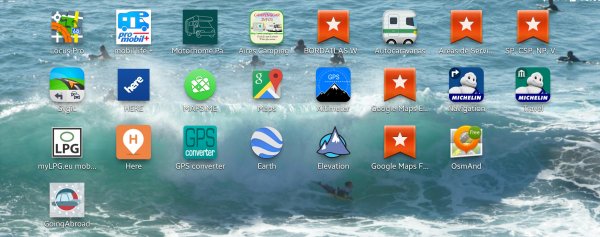

"Appsörjan" är inget lämpligt uttryck i sammanhanget! Jag vet att vanliga navigatorer är bra, i varje fall Garmin men har man lite intresse av navigeringskonsten så finns det många bra appar som verkligen kan tillföra något på husbilsresor. Jag använder både och!
I viss mån kan jag instämma i uttrycket appsörjan men det beror i så fall på att man har för många appar och inte kan bestämma sig för vilken man ska använda vid navigering och då kan det bli lite rörigt (sörjigt). Det gäller att välja ett fåtal appar och lära sig hur de fungerar!
Här kanske det blivit för mycket av det goda.....
Det finns nog dom som har det ännu rörigare! :D
PS. Som vanligt gäller naturligtvis att alla elektroniska hjälpmedel bara är komplement till riktiga papperskartor!
