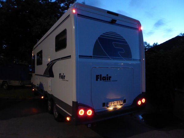

Jag bytte blinkerslamporna på både husbil och p-bil till LED. Bilarnas elsystem känner av om en lampa är trasig eller hat för svagt motstånd, Canbus funktion. Köpte LED-lampor hos Xenon-huset.se och firman ligger på Bohus-Björkö i närheten av Öckerö. Funkar perfekt och snabb leverans. Rekommenderas!:yes:
