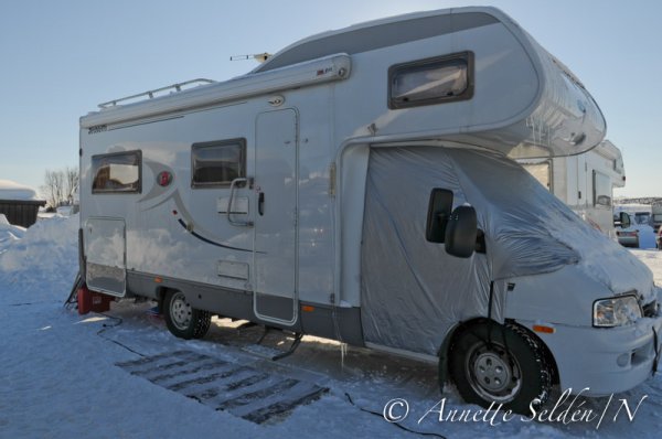

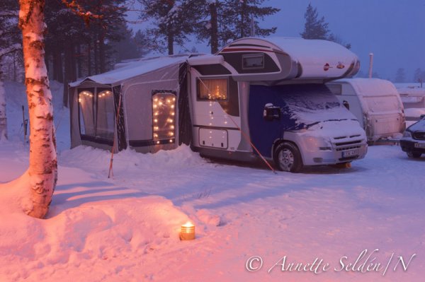

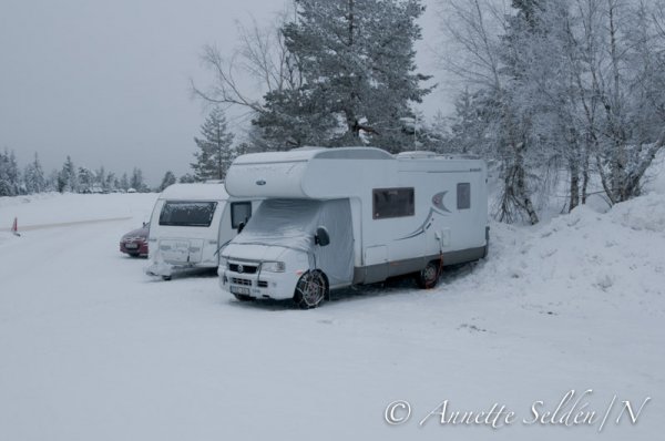

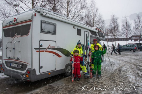

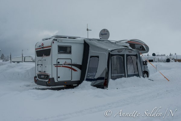

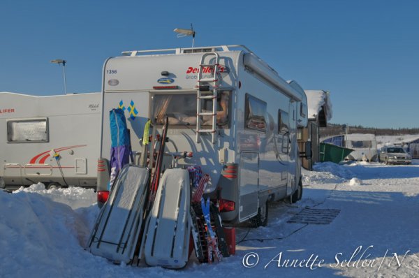

Tack Ludde, det var fint att se bilder från den gångna vintern, trots att vi är i maj månad och försöker "se" framåt... Bra husbil du har!

På Burstner Argos sitter det en värmeväxlare som man kan dels förvärma motorn med innan start, dels kan man köra den under färd så det blir varmt och skönt i bodelen.
Framhjulsdrift är inget för tunga fordon vitertid.
Framhjulsdrift är inte optimalt på en så tung bil, men med snökedjor fungerar det till fyllest för de vintervägar i fjällen vi kör på. Att ge sig ut på fjällvägar utan snökedjor oavsett om man har bak-eller framhjulsdrift är inte att rekommendera.
Du påstår saker som uppfattas som sanningar. Men det finns gott om medlemmar i den här klubben som kör med Fiat och framhjulsdrift på vintervägar. Och det fungerar alldeles utmärkt. Fast det kanske beror på vem som sitter bakom ratten...:twitcy:
