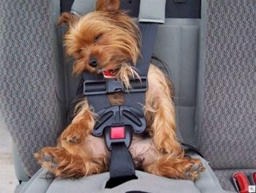

Den här uppges vara utsatt för krocktest och testad av bland annat statens provningsanstalt
AllSafe, Bilbältessele till hunden
Synpunkter?
F.d. 2621
Sv: nackdel med sele i husbilen?
Som tidigare sagt - det är ett komplicerat tema, och var och en må välja själv vad man ska tro på som den rätta lösningen. Men observera att "testad" är inte lika med godkänd enligt officiella normer och föreskrifter - om nu några sådana finns ö h t.
Polisen och försäkringsbolagen, som efter en olycka ska kontrollera och avgöra om hunden/hundarna färdats på "ett trafiksäkert sätt", har ingen lätt uppgift och resultaten lär vara vitt spridda.
Det viktigaste är väl att man har gjort så gott man kan - inklusive att köra omdömesgillt med en väl servad och rätt utrustad bil!

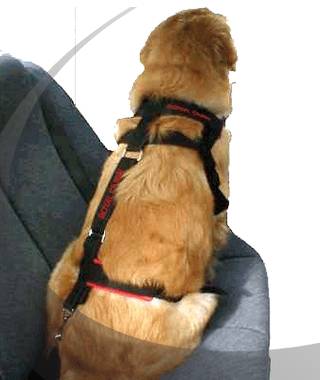

Här i Spanien är det lag att djuren skall vara fastspända med ett homologerat hundbälte. Har inte hunden det sá fár bilen inte cirkulera. Plus böter.
Kanske inte sá här
Detta är ett godkänt bälte
F.d. 2621
Än en gång - homologerat - av vem och enligt vilka normer och för användning i vilka länder ? ? ? Hur får och kan selen inom ramen för denna homologisering kopplas till andra selar eller motsvarande? ?
