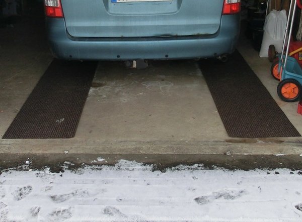

Jag köpte 6 m dörrmatta på rulle, 800:-. Delade den på längden och fick två långa "hjulspår" á 50 cm. Inget vatten längs garageväggarna längre. Sopar ut vattnet mellan mattorna vid behov.

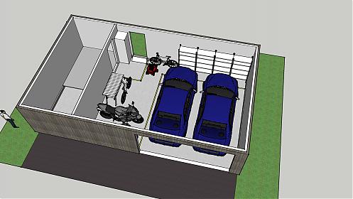

Nedan bilder visar ungeför hur garaget är använt.
Det finns en liten brunn som inte fungerar. Den tänkte jag täppa till och låta allt smältvatten rinna ut genom porten. (Bara inte porten fryser fast)

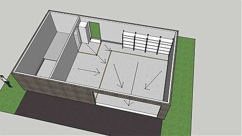

Frågan är om man engart ska lägga fall där bilarna står och låta resten av garaget ha samma golvnivå som idag. Det blir visserligen en kant att snubbla på runt bilarna, men det går åt mindre material.
Eller om man höja upp golvet runtom så det blir plant.
Ett annat alternativ är som på den sista bilden att man lägger fall i hela garaget.
Om man i innerdelen av garaget lyfter golvet med x cm så kan man väl inte låta det luta ned till tjockleken 0 (noll) mm vid porten? Vad är minsta tjockleken man kan gå till?
Hej, såg bilden och förstår vad du menar. Men det rasar ju snö även från bilfronten och det vattnet skulle hos mig rinna fram till väggen. Sedan är det ju snön i hjulhusen som ofta kommer i klumpar. Dessa skulle ju då de smälter även rinna utanför mattorna.
Men idéen är inte helt dum för min del heller. Skulle bara behöva limma fast en ram av matta runt bilarna så håller jag vattnet i mitten.

Ok. Har mätt garaget nu. Tidigare uppgift jag angav var en uppskattning.
Garaget BxL: 770x590 (cm)
Bilarnas uppställningsyta som kräver fall är BxL: ca 400x500
Om man tänker lutning 1cm/m så måste golver runt uppställningsytan bli ca 5cm högre.
Fordonsytan blir 4x5=20kvm
Övrig yta blir 7,7x5,9-20=25,5kvm
Volymen flytspackel som krävs blir 25,5x0,05+20x0,05/2=1,8 kbm :wideeyed:

Om jag skulle flyta med fall som du tänker så skulle jag stänga av ytan där bilarna ska stå och flyta övrig yta plan. Sedan blir det lokalfall där bilarna står mot brunnen. Mycket lättare med fall på liten yta än över hela ytan. Du kan då så med en lång raka och bearbeta spacklet o dra det uppåt tills du blir nöjd.
Kanske även fundera på golvväme för torkningens skull.
