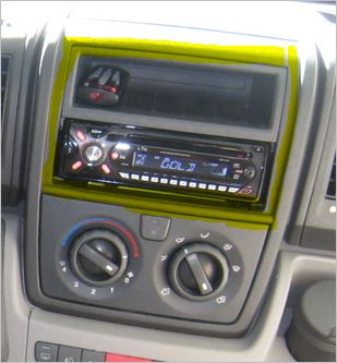

Någon som kan tipsa om ett bra fäste till iPad (gen.3) som man kan montera framför radiofacken (gulmärkt på bild, Fiat Ducato 2011).
(Jag vill inte ha en sådan med sugpropp som ska sitta på vindrutan).
Att man inte kommer åt radion spelar ingen roll!

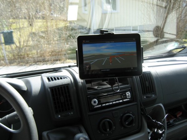

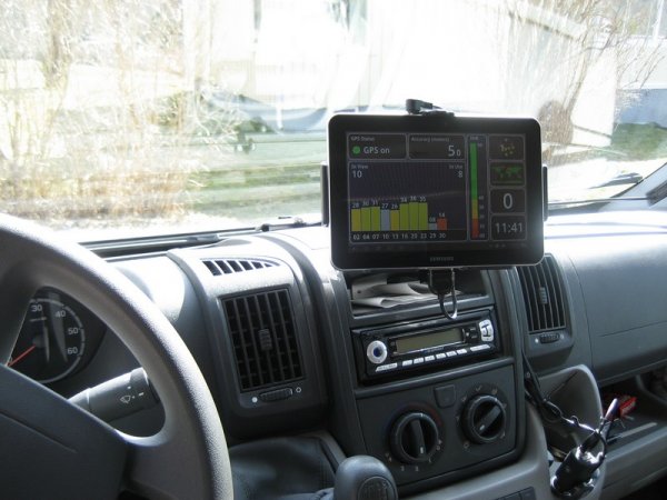

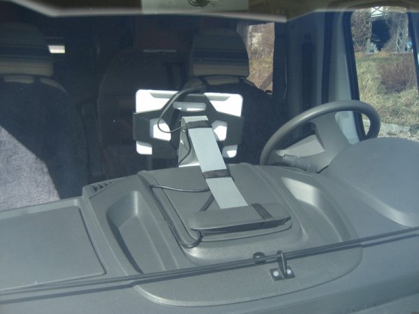

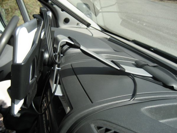

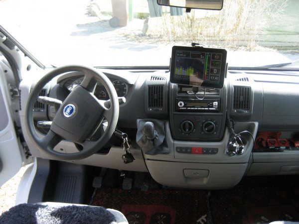

Man kan slöjda själv också :)
Jag gillar inte sugkoppar framför allt inte på vindrutan. Då måste allt bort när man ska mörklägga.
Hållaren till 'taben' finns hos Brodit. En 50x3mm eloxerad aluminiumprofil användes till hållaren. Som stöd/låsning under klämman sitter en mindre aluminiumvinkel. Så även i lillfacket ovanför radion. Exakt var man ska montera kan ju diskuteras men på det här sättet kan både passageraren och förare ha tillgång till 'taben'.
Brodit har hållare till många surfplattor och mobiltelefoner. Byter man 'taben' så skaffar man bara en ny hållare utan fästet.
Drog även ner ljudet till bilradion
