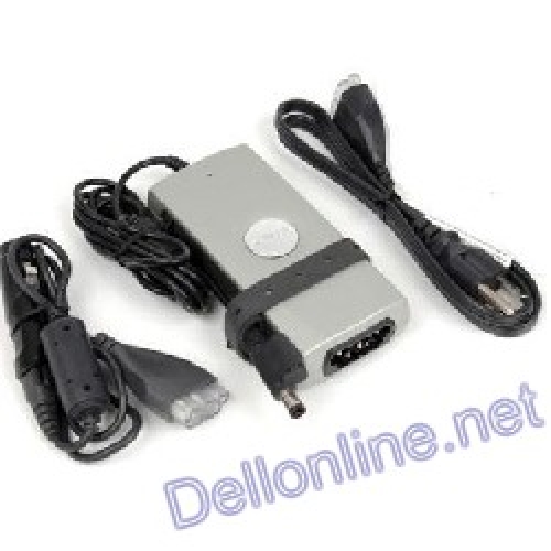

Nu är den upphittad och vägd.
Det är en kombinationshistoria som går både på 12V, flygplanstjosan om man åker 1a klass samt 230volt.
Max 65W är den märkt med.
19,5v 3,34A
780gram väger den utan emballage.
adaptern ingår i PA12 series
under min dell står "For use with PA10 or PA12"
Den du visade på bilden förut är i pa10 series och jag har 2 extra sådana PA-1900-02D
De väger 540gram per styck
Kollat runt vad den kan vara värd och börjar man i den galna skalan så har vi dustin tog 1561kr för den :)
dellonline.net tar $38 för den, ebay verkar ligga runt $20 för den.
Så om det är ok 200kr + frakt. Betala isåfall när du provat den och är nöjd.
Postpaket 150kr (max 3kg)
DHL S - Paket Small24 x 18 x 7 max 1kg120kr
Någon som vet något billigare sätt för 1kg?
Väljer du postpaketet så kan du få med de två andra 230 adaprtarna om du vill, de får ju plats inom 3kg
