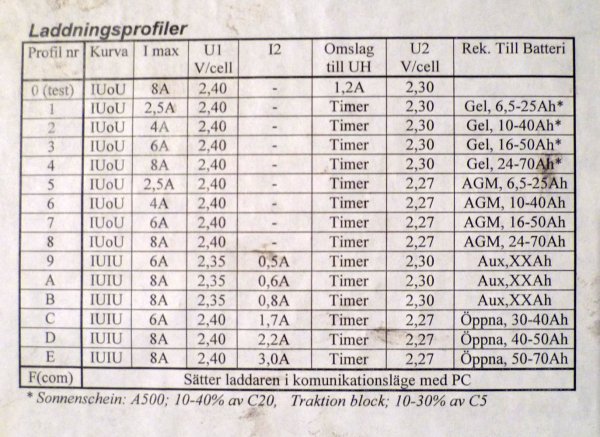

Problemet är att de flesta sk smarta laddare i slutet av laddningen lägger på en hög spänning med liten ström för att "röra om" (koka) batterivätskan som skiktar sig under laddning. Detta kan leda till att vätska försvinner på sikt. Sedan skall olika batterityper laddas med olika spänningar om det skall vara optimalt. GEL skall ha 0,03 V högre spänning än AGM och våta batterier. Laddningsprofiler.jpg
Men som sagt, man skall ju göra vad man själv tror på.
//W
