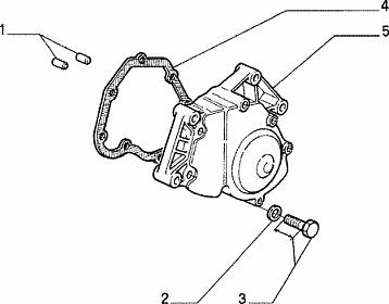

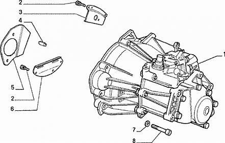

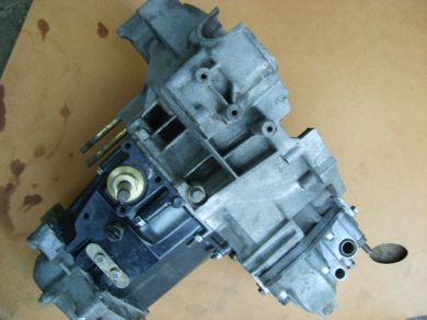

På din låda är det inte en plåtkåpa som lossas lätt, utan en aluminiumkåpa som dessutom motor/växellådsfästet sitter bultat i. Men man måste ändå vinkla ned motor/låda lite för att komma åt.
Kåpa
Låda
Låda

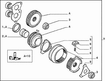

Om du vill byta delar i stället så ser de ut så här
Delarna du behöver om växelgaffeln är hel TROR jag är följande från Axel A. i Tyskland.
----3290001 och 3290003-----, men det är nog bäst att du ringer till dem och förklarar till vilken låda du behöver delar, så du inte beställer till diesellådan. Det funkar med engelska.
Länk till Axel A. dreven.
