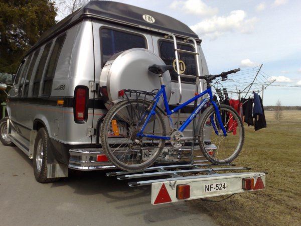

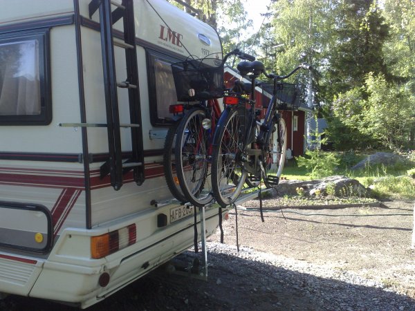

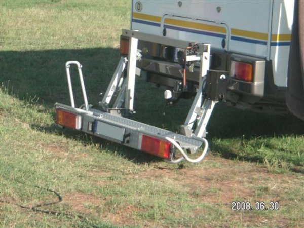

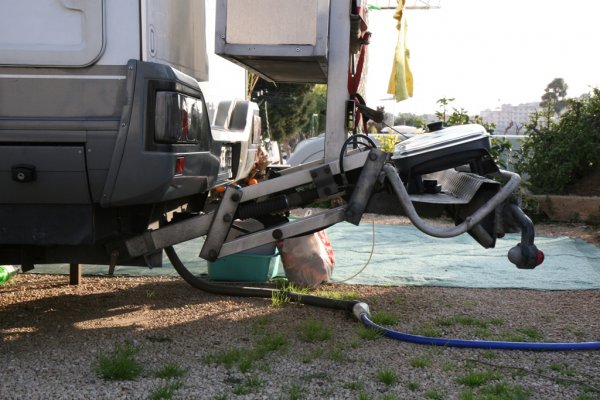

Scoter ställ har jag inte erfarenhet av men jag gjorde cykelställ som är byggd på dragkroken, jag tyckte att fästerna i bakväggen på husbilen såg klena ut. Det bidrog nog att en arbetskompis hade sett några cyklar i diket och en husbil på andra sidan vägen som höll på att stanna med trasig cykelställ bak.Har ingen riktigt bra bild men visar den bästa jag har
Hittade en till som jag gjorde till förra bilen också på dragkroken
Ha de paffw 1977

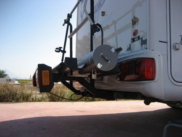

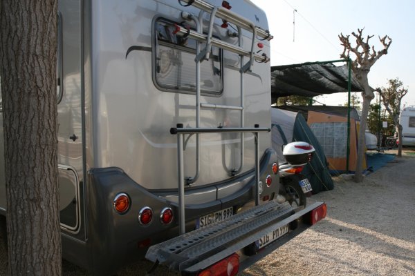

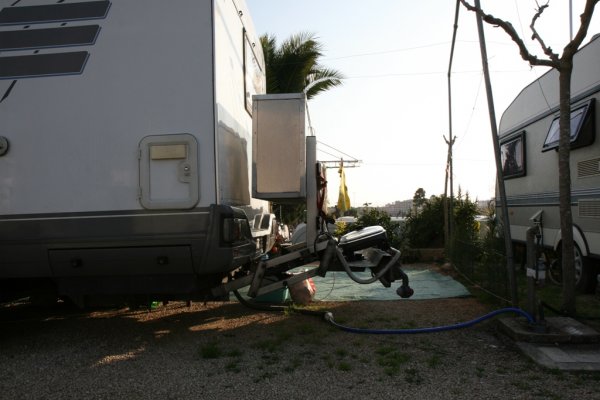

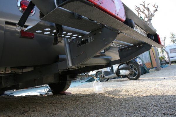

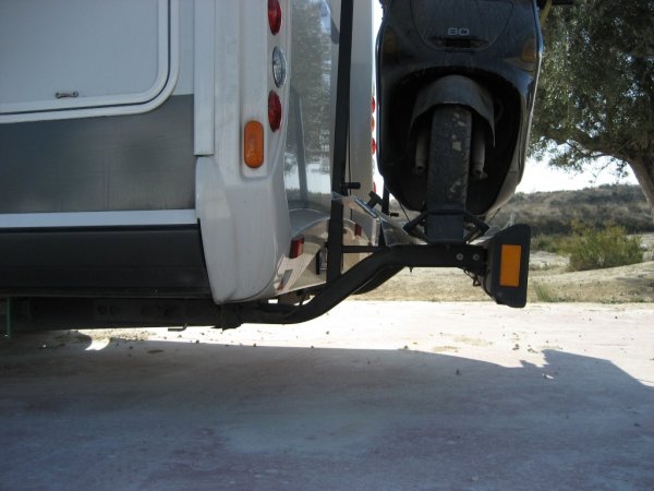

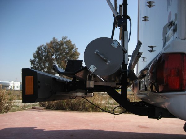

Jag såg en Tysk förra sommaren, synd jag inte tog bilder, de hade en elektrisk
höj och sänkbar anordning bak på husbilen, såg mycket behändigt och trevligt ut.
Den var monterar, om jag inte missminner mig, vi rambalkarna bak och upp.
Skulle tro dock att bara den anordningen i sig själv vägde 35-50kg.
Men som sagt, nu vet ju bäst hur ni vill ha det och vad er Hb klarar i vikt m.m.
Själva har vi en rejäl anordning som sätts på dragkroken för cyklarna.
Fantastiskt fiffig och behändig, väger kanske runt 15kg (skulle kanske även klara en scoter på 50-60kg inte mer) Den sitter så lågt så det knappt hade behövts någon ramp.
Flera personer har vart framme och fotograferat vår anordning när vi stannat på ställplatser.
Lycka till med shoppingen!!
Mvh. Magnus

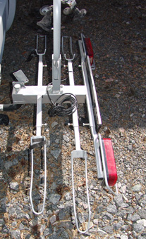

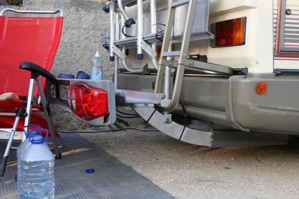

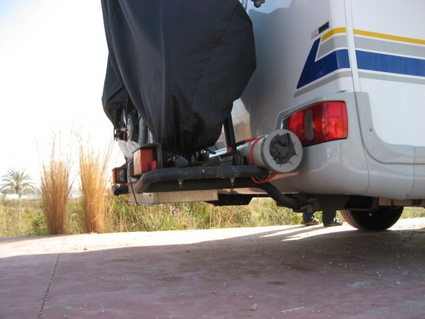

Sv: Scooter på dragkroken!

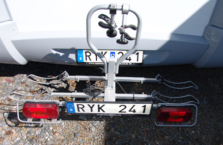

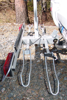

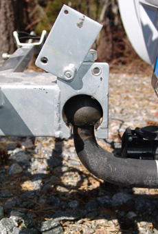

Hej Lasse m.fl.
Jag gick sonika ut i garaget, hämtade och häktade på cykelstället på HB'n
Här kommer bilder; Det är ett Montblanc som dras fast i dragkulan med en ~M30 bult.
Mvh. Magnus
