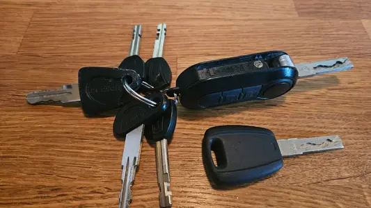

Nej, det är samma som till start och förardörren. Det gäller den långa med fjärrstyrning. Den mindre svarta är till toalettluckan. Och den minsta blanka är till Heosafelåsen.

Til min FIAT husbil fra 2019 var der 2 nøgler med fjernbetjening og med nøgle til førerdør, diesellås og tænding. Desuden var der en løs nøgle uden fjernbetjening. Disse 3 nøgler har samme nummer, og hvis man bestiller en ny nøgle hos FIAT så kommer der en nøgle helt magen til. Den skal dog kodes sammen med bilen så fjernbetjeningen virker på dørene.
Desuden var der 2 nøgler der passer til bodels døren, garagen, lugerne til gas og toilettank. Disse skal ikke kodes og har ingen fjernbetjening.
Efter min bedste overbevisning har dit FIAT værksted lavet fejl ved bestilling af ny nøgle til dør med fjernbetjening, start og diesel, så tag kontakt til dem igen for at få fejlen rettet. Til den pris skal det virke korrekt.
Nøglen til højre er fjernbetjening, førerdør, diesel og tænding
Den løse dør er samme men uden fjernbetjening
Nøglen til venstre er til bodelsdør og alle lugerne
de små nøgler (op og ned) er til vore cykler, så se bort fra dem
