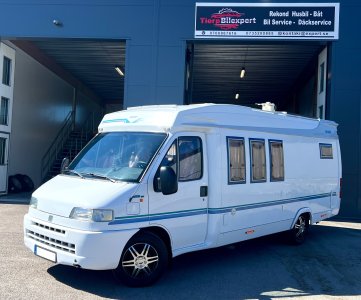

Tror bilen aldrig blivit polerad så det ska bli spännande att se hur det här slutar, dom tråkiga dekalerna rivs bort och nya ligger och väntar. Det blir inte som nytt men det kan bli riktigt bra det här.

Ska bli riktigt kul att se Jari. Hobby var lite pionjärer på delintegrerat. Den där var en favorit länge! :)

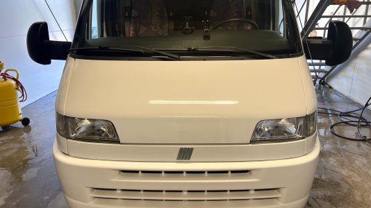

Det här blev riktigt bra och jag är nöjd, nu är bilen redo för nya äventyr.

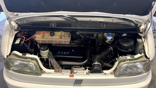

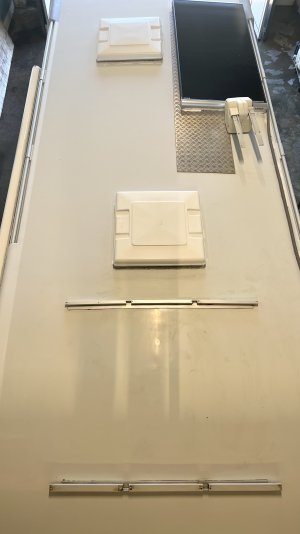

Bilden på taket är innan tvätt av undersidan där dom gamla solpanelerna satt, fick dom borttagna som extra bonus+motortvätt och invändig rekond av bildelen. Väntar på nya dekaler sedan är nog bilen exakt som jag vill ha den.

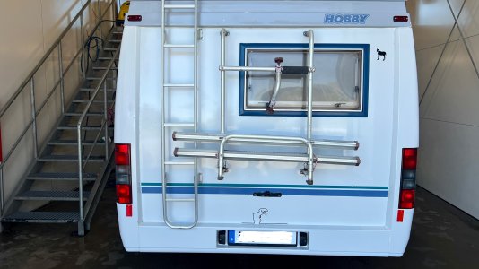

Snygg bil, nästan synd att klistra på dekaler, rikta upp cykelhållaren bara, Linus på linjen fick va kvar........
