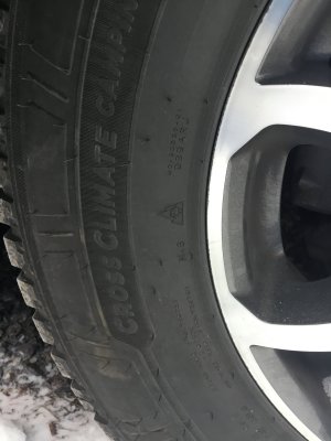

Men dock med alptopp/snöflinga (3PMSF). Så det är enligt lag tillåtet att använda på vinterväglag även i Sverige. Och då är ju frågan om det räknas som sommardäck eller vinterdäck enligt första inlägget.

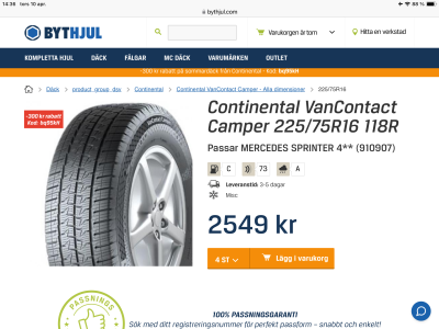

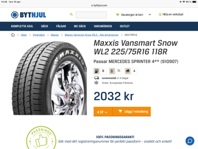

Här två exempel ett vinterfriktion och ett åretrunt,skillnad? Båda alptopp/snöflinga samma hastighetsindex
Visa bilaga 238659Visa bilaga 238660
Jag har de undre Maxxis på husbilen sedan ett år tillbaka, funkar för mig.
De håller självklart inte i lika bra på is som mina nordiska friktionsdäck jag har på vardagsbilen.
Det var inte svårt att provocera fram ett breställ på blankis i december, men greppar mycket bättre än sommardäck som blir hockeypuckar under nollan, man får anpassa farten till underlaget.
En kompromiss helt enkelt.
