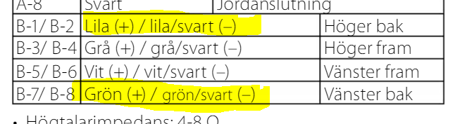

Om det är så att det låter om både högtalaren i dörren och i A-stolpen när fadern står på max "Front" och båda samtidigt även tystnar när du ändrar mot max "Rear" så är dom absolut ihopkopplade. Om du vill kunna använda fadern då mellan dessa så måste du i så fall följa kablarna för att se var dom går ihop/isär och sen koppla separat därifrån. Kanske är det precis bakom stereon eller så är högtalarna ett "par" med ett delningsfilter emellan. Då vill du absolut inte koppla om dem. Är det små diskanter som sitter i A-stolparna?
Om det är fördraget till högtalare i bodelen bör du kunna se det bakom stereon. Ett sätt är att kolla på bilens kontaktstycke till stereon och se vad som sitter i kontaktstycket mot färgerna nedan på stereon.
Om det är en Fiat så är det ofta (alltid?) fördraget kablar till en kontakt i höger B-stolpe.

Längst ner på höger B-stolpe i ett sexpoligt kontaktstycke varav fem är inkopplade. Fyra av dessa är till bakre högtalare. Vad den femte är till minns jag inte.
Man måste ta bort den svarta plastkåpan för att komma åt. Man kan köpa rätt kontakt men jag gjorde det enkelt genom att köpa ändhylsor som egentligen är lite för tunna men som passade bra när jag plattat till dem lite.
