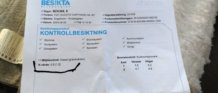

Manuell växel och använder ofta 5ans växel. Vill inte fresta växellådan genom att segdra på 6an.
Bränsleförbrukning ca 1,25 lit.
Och har bara avgasrening med katalysator.
Jag ser inget behov av optimering av 3 liters motorn.

Vår 07a har bra k-värde.Visa bilaga 233786
Krister.
Bra värde min låg på k värde 149 (150) på mitt papper.
