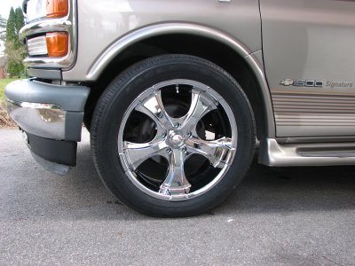

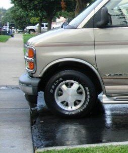

Jag gick från 15" till 20" på mitt första csmpingfordon en conversion van, klarade den lagliga omkretsökningen precis 5,14% (5% = lagligt), minskade profilen från 75 till 55, ville inte gå under det för att behålla komfort.
Visa bilaga 233428
Visa bilaga 233429
fin bil och fina fälgar! Söker dock ingen rullkretskalkylator utan vill ha tips och bilder på Husbilar (plastisar) med light chassi och nämnda dimensioner :) Tänker om det är möjligt utan att ta i osv. Främst hjulhusen bak känns aningen trånga på våran? Kanske kan öka ET måttet lite för att få in fälgen lite.

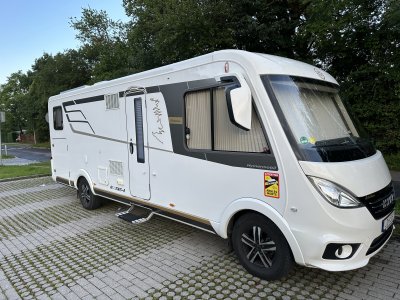

Goldschmitt har 16 tums fälgar med bult mönster 5x118. Bytte på en Burstner ts 700 - 07. 3500 kg, vägde sedan upp till 3850med hjälp av extra bladfjäder. Intyg från Goldschmitt och ny registreringsbesiktning.

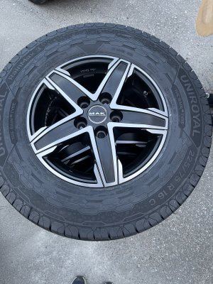

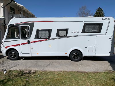

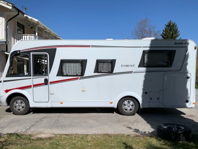

Kan lägg upp bild när de är på,
