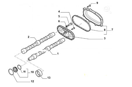

jag har problem med motor till ducato 2,3.
bilen gick inte igång,så jag började meka med den.
Upptäckte att bulten som håller kugghjulen på plats hade skruvat upp sig,skulle ha ramlat bort helt men plastkåpan gjorde att den inte kunde
skruva upp sig helt.Vad är det som kan ha hänt?Jag har kollat med flera verkstäder,dom säger att bulten kan inte släppa,men det har ju hänt!
Det är tom.så att bulten inte kollas vid service heller.
Det finns en kamaxel till insug ventiler och en till avgas ventiler,dom drivs med kamrem till insugetskam som driver avgaskammen via en kedja,
det avgas kammen som bulten har skruvat upp sig.
Kan det finnas någon som har råkat ut för sånt?

Så här ser det ut:

Jag började meka med den så jag öppnade plastkåpan på ventilkåpan (vid fyrans cylinder)bulten kunde inte skruva upp sig för
plastkåpan är i vägen.Jag kunde skruva bulten med fingrarna flera varv. Annars skulle den ha ramlat helt under körning.
