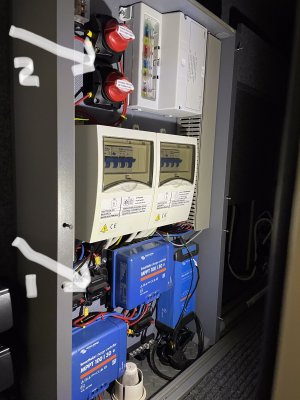

Elcentralen i husbilen. Överst är huvudbrytare mellan solceller (300 + 350 A) och regulatorer. Märkt 2.
Lithiumbatterierna är avmonterade och står varmt och säkert hemma i vår bostad.
Så tyvärr kan jag inte göra några mätningar i systemet.
