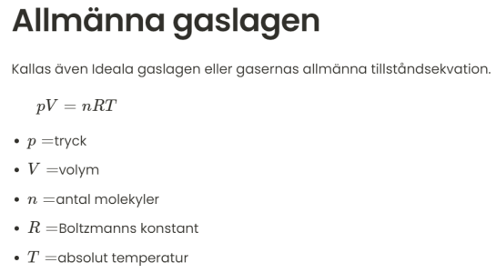

Allmänna gaslagen gäller.
n, R och T är samma oberoende om hjulet är i luften eller på marken. V (volym) inne i däcket minskar en aning när hjulet sätts ner på marken. Men inte mycket. Då ökar trycket i motsvarande grad för att p*V ska vara samma som tidigare.

Hejsan, det som sabbar ekvationen lite även om man hade alla siffror helt rätt, är troligen att när man ställer ner däcket på marken och däcket plattar till sig lite så att trycket ökar så är ju hela däcket lite elastiskt och ökar då troligen liiite i volym.
Så finns ju lite skiftande atmosfärstryck som trycker på däckets utsida och som en faktor.
Men ingen faktor är så stor att man behöver bry sig om den på ett bildäck som vilar, för värmeutvecklingen när man kör ger nog största skillnaden i tryck.
