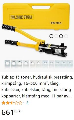

Jag har denna och den pressar bra sexkant och är prisvärd. Pressar 35 o 50mm2 utan problem. Smala backar så man kan pressa dubbelt om man vill vara säker.
Jag köpte denna press.
Ännu bättre känns det att jag gorde en toppen affär!:twitcy::twitcy::twitcy:
(ironi i skrift är svårt)
Jag märker hur den funkar, men värt risken.
Övre bilden, Bilstereohörnan.
Nedre bliden Amazon!!
Ja prisbilden är bred och hur billig en sak än verkar vara så finns det ytterligare en annan annons.
Skulle vara intressant att veta verkliga grundpriset från början på så mycket delar faktiskt.
Också AMAZON.
Olika färg på askarna dock ;).
Fanns också ytterligare en likadan fast blå för 754:-...... i blå ask.
