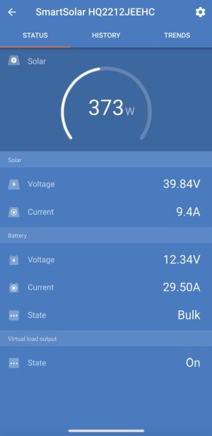

Jag skulle satsa på en större, har själv en victron smart 100/50 och en panel på 40/410w ger bra med amp.
