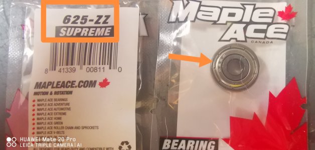

Jag var i behov av Kullager med beteckning 625z.... Hittade på ebay samma Kullager men med beteckningen 625zz.. Och de skall då vara i carbon...
Men nu när jag fått mina Kullager så ser jag att det bara står 625z på dem...
Någon här som vet lite mer om de olika beteckningar på ett Kullager?
Tusen tack på förhand

Ett Z betyder tätning på en sida, två Z betyder tätning på bägge sidor.

Förresten, vad menar du med att de skall vara i Carbon? Carbon är ju Kol?

Kanske menar man att det är kolstål.
Ev finns rostfritt som alternativ, men kolstål är hårt och går att härda varför de flesta kullager är sådana.
Men du borde förstås be om en förklaring från säljaren.
Med nya modeord på saker, och "carbon" låter ju häftigt så kan man få så gott som vad som helst.
Kanske med baktanken att de skall vara billigare att tillverka.
Användningsområdet bestämmer oxo vilken kvalitet du måste se till att använda.
Läser man exvis i en SKF katalog finns många prisklasser, av samma storlek på lager, belastning, antal varv de kan hålla etc. allt bestämmer priset.
Räkna alltid med att bli lurad på ett eller annat sätt, om specifikationernan är mångtydiga

Okey.... Kanske mina då är fel märkta då de har ett z.... Men täckning på båda sidor.. :rolleyes:
Ja, det är inte mycket som känns seriöst med den leverantören, det är nog någon som bara packar om billiga lager från Kina?
Vill du ha kvalitet finns det ju kända lagertillverkare som SKF, FAG m.fl.
Kan ju vara kul att veta, riktigt täta lager Heter RS, alltså 1RS och 2RS beroende på antal tätningar.

Om du beskriver vad du skall ha dem till så¨kanske det kan bli bättre svar.
Skall de vara till en växellåda är det maximala krav, då duger inte något ospecificerat.
Är det lager till en rullbräda till barnen, kanske det duger med lager som håller i två år om man använder brädan.
Lager i en kastspörulle, ja de klarar sig nog rätt bra med ospelade saker i alla fall några år.
Beträffande täckplåten, såna lager går ju inte att smörja, och är inte lämpliga i oljebad.
Du kanske själv kan bedöma om det räcker med ena sidan täkt.
Cykelpedaler brukar inte hålla så länge, ett exempel på billigt möjliga lager.

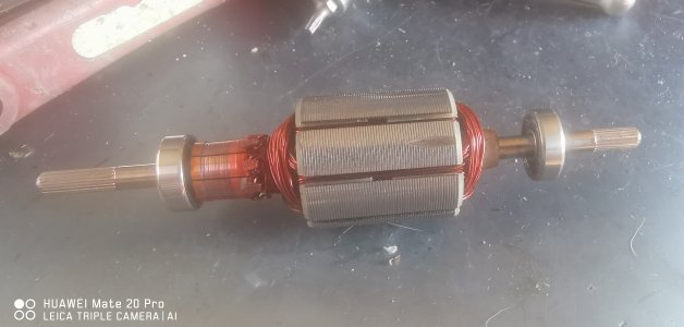

Jag håller på med....eller rättare sagt nu har jag bytt Kullagern i motorn till min ena Kina heater.... Den första började låta tredje vinter... Så jag bytte till C. H. no2... Men den började också låta den tredje vinter.... Så nu satt jag med två CH med dåliga lager i motorn..
Igår monterade jag Kullager på no 1... Och skall byta ut CH som håller mig vaken om nätterna...
Jag får bara hoppas att dessa Kullager nu är bättre...

Kanske någon här vet vad de små "glid brickor" som sitter på rotor axlen mellan Kullagert och kollektorn heter...
De är nog gjorda i någon typ av värmetålig "röd plast"..... Kan också vara svarta eller vita... Finns säkert fler färger...
andersson
83
Skövde
36354
Skyddsbrickor ej tätande, minskar friktionen och minskar värmeutvecklingen i lagren.
För hög värme är oftast en orsak till lagerhaveri.

Här har vi en liten likströmsmotor, i storleksordningen 20 W, tanken är att inte dra ur batteriet för fort
Relativt lågt varvtal, tanken är att fläkten skall gå tyst.
Motorn är tillverkad för att var så billig som möjligt, vi ser kollektorn som lär var utsliten innan kolen är slut.
Vi ser att man har inte bemödat sig att göra rotorn vriden, som är vanligt för att få en likströmsmotor effektivare och tystare.
Dvs lagren borde hålla 100 år om de är av god kvalitet.
Jämför med en dammsugarmotor, som är obetydligt större, har lager i ungefär samma storlek, men är på 1000 W, och varvar upskattningsvis 10 ggr så högt. Utvecklar massor av värme, men kyls av damsugarluften.
Lagren i dammusgaren kan hålla i 20 år.... dvs de är aningen dyrare, och tillverkade för att hålla längre.
Det är helt otroligt att man kan tillverka en sak som skall gå sönder på så kort tid, trots kullager som egentligen är framtagna en gång i tiden för att hålla länge.
