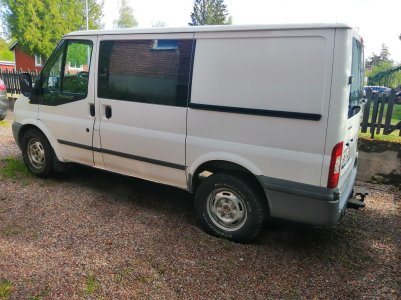

Som några av er sett har jag labbat en del med en "Scandimobil" när det gäller värme och elsystemet.
Innan denna gav jag upp en Ford Transit 4wd år-2008, som skulle bli en enkel campingbil med fördelen att kunna
lasta större saker när man behöver genom att ha en inredning som kan plockas ut.
Tyvärr köpte jag en plåtis med sluten bakände och dåliga lastmöjligheter eftersom jag inte kunde motstå den
pga andra intressanta fördelar som vattenburen dieselvärme.
Nu är lastningsbehovet större och jag skulle verkligen vilja få ordning på Transiten, men det problem som
hindrat mig är att styrservot läcker servo-olja.
Ingen verkstad med rimliga timpriser har velat ta i detta ens med tång.
egentligen bara Ford verkar intresserade. Men det blir för dyrt i förhållande till bilens värde.
BDS uppskattade kostnad för bara delarna till ca 15.000 kr men avsade sig jobbet.
Det ska vara trång och svårt, speciellt på en 4wd Transit.
Läckan verkar vara vid styrväxeln där aluminiumrören går in, men inte helt klart.
Bilen är suverän annars, halvglasat skåp.
Webasto med vattenburen värme till skåpet.
Dubbla stora batterier under förarstolen.
Några ideer, tips?

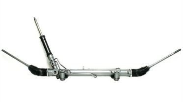

Hej, ja om de siktar på att byta delar utan att ens titta på problemet som ofta sker på firmor så rusar priset iväg. Om oljan läcker ut vid ändarna och kommer från damaskerna så är det besvärligt men från rör, anslutningar, slangar och även från rattstången så kan det gå att fixa kanske. Nu vet jag inte helt modell på just din 4x4 Ford Transit. Men i stort sett så verkar en komplett styrväxel från ditt årtal ligga i prisklassen mellan 2500:- till 4800:- efter lite letande, men din kan ju ev. vara udda av någon anledning och kosta lite mer, lite svårt att få med 4x4 på äldre sökning, men på nyare med 4x4 så ligger priset ungefär lika.
(Sorry en Delco Remy till en vanlig Transit kan kosta ca. 19.000:- så då kan nog Ford ta 15.000:-.)
Ford Transit 4x4.

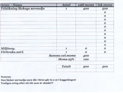

Jag läste igen en rapport från en bra mack med bra verkstad och det står ju faktiskt
att han har hittat läckan.
Så här skrev han (se bild)
Så läckan är nog där nere
Men på macken har de inte plats att ha en så stor bil stående, eller var det bara ett svepskäl
för de tycker det är stökigt jobb
På BDS sa de "värsta scenariot är att byta styrväxeln också och då skulle den kostnaden
tillkomma på de ca 15.000 kr, dvs ca 20.000 för bara material, räknat på begagnad styrväxel.
Men BDS menade att åtminstone rören måste bytas (?) och de var dyra.
Det ena kostar ca 5.000 kr. Det andra billigare

Ja du har nog hittat anledningen till att verkstäder "inte har tid" eller "inte plats", en tailändare som har verkstad i Hedemora sa att han kan sätta in tryckslang, men dels vet han nog inte hur svårt jobbet är och dels blev det fel med en annan bil. När jag besökte honom för att få handbromsen åtgärdad pga tvåa på bes, tittade han noga, drog i saker och sa sen att det behövs nya wirar, höljena var slut och "drar ihop sig.Jag beställde wirar till 1/3 av det pris han uppgav, men lämnade in bilen på verkstan som kom med ovanstående utlåtande, de fixade det och det var inget fel på wirarna..
Därför tror jag man kan lita på utlåtandet, dvs var det läcker på Forden.
