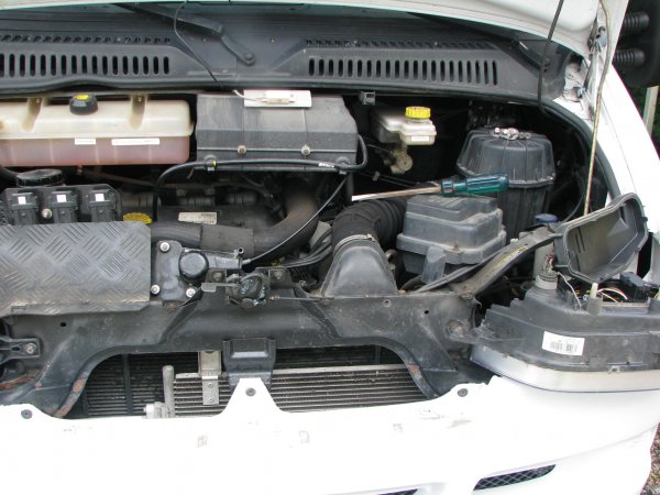

1. Börja med att skruva ur de fyra skruvarna till grillen på ovansidan och dra den upp och framåt.
2. Skruva ur båda skruvarna helt som håller lamphuset.
3. Lamphuset sitter fast i en kula i karossens utsida. Dra med kraft rakt fram och lägg lamphuset med baksidan upp.

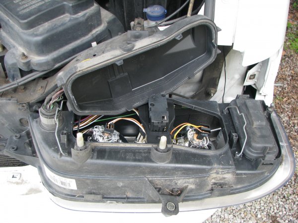

4. Vik de två metallklämmorna åt sidan och ta bort locket. Byt aktuell lampa.
Är det på vinterhalvåret så kan man ta loss kabeln till lamphuset och ta in det i värmen och byta lampor där. Det tar bara någon minut att ta loss grillen och få ut lamphuset.

Har just bytt höger halvljus och det hade jag inte klarat utan instruktionerna. Den där kulan var svår att få loss, satt hårt som tusan, men genom att spruta in lite silikonsspray så gick det till sist. Tack för instruktionerna.

På min Fiat från 2003 behöver man inte ta bort grillen. Kommer åt skruven utan problem

Bytte höger halvljus i söndags lite bökigt men det går kulan är trög ,i instruktionsboken fins beskrivning hur man gör men inga bra bilder dessutom står det att det skall vara h4 vilket är fel h7 är det på min 03 måste grillen bort
