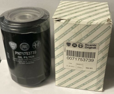

Finns en tråd om detta där det var oljefiltret som jäklades. Kolla så att du har originalfilter. Diagnosen EGR dök nog inte upp men just att motorlampan tändes efter olja och filterbyte var tydligen inte så ovanlig om filtret inte överensstämde med originalspecifikationerna.
Lite svårt att kolla och vilken verkstad skulle erkänna att dom ”fular” med piratkopior?
