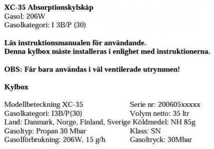

Tycker att skylten mer ser ut som om den gäller för två olika kylar, en mindre och en större kyl.

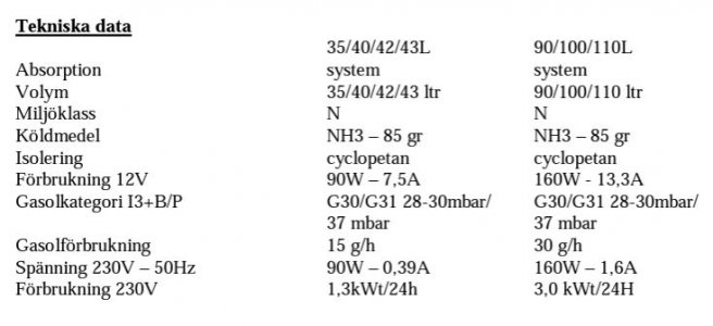

Om man laddar ner manualen så är det olika kylboxar det gäller:
Tekniska data
Absorption
Volym
Miljöklass Köldmedel
Isolering Förbrukning 12V Gasolkategori I3+B/P
Gasolförbrukning Spänning 230V 50Hz Förbrukning 230V
XC-35 Absorptionskylskåp
Gasol: 206W Gasolkategori: I 3B/P (30)
35/40/42/43L system 35/40/42/43 ltr N
NH3 85 gr cyclopetan
90W 7,5A G30/G31 28-30mbar/ 37 mbar
15 g/h
90W 0,39A 1,3kWt/24h
90/100/110L system 90/100/110 ltr N
160W - 13,3A G30/G31 28-30mbar/ 37 mbar
30 g/h
160W 1,6A 3,0 kWt/24H

Hej efter lite sökande så hittade jag följande som Håkan redan har med ovan, Det verkar visa att det finns två grundstorlekar för driften av boxarna. De lägre värdena är för boxar med storlekarna 35/40/42/43L, och de högre siffrorna är för boxar med storlekarna 90/100/110L .
Den bilden visar lite luddiga siffror med gasolkategori ??? och beror kanske på olika gasol och olika tryck dit boxarna levereras, och då finns detta separat för Norden och här är just 35L. boxens gasolvärden.

Vilket borde betyda att vid 12V så drar boxen 90W/7.5Amp. hela tiden.
Även 12V drift av kylskåpen i bilarna brukar ju vara på hela tiden utan termostat vid generatorladdning, i alla fall i de lite äldre skåpen.
Visa bilaga 221262
Visa bilaga 221263
Det står också.
Visa bilaga 221264

Tack, den där manualen var ju faktiskt mycket enklare att tyda. Toppen!
Däremot, det som fortfarande är ett mysterium för mig är att det efter 230V står att den drar både 90W OCH 1,3 kWh/24h. Hur går detta ihop? Detta blir ju olika effekter.
Min kyl verkar dra konstant lika mycket ström oavsett hur jag gör. Är det manualen eller jag som gör fel?
