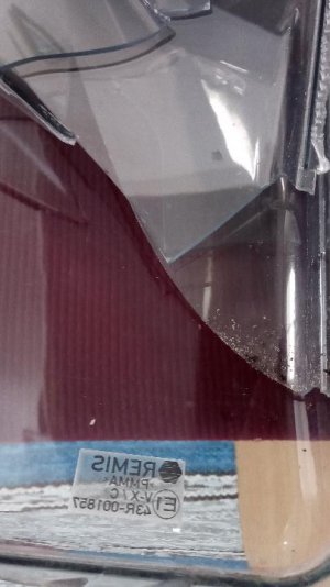

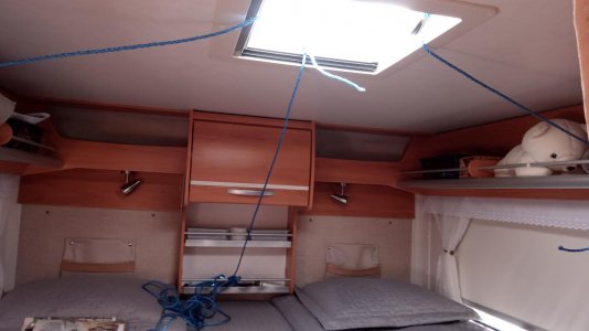

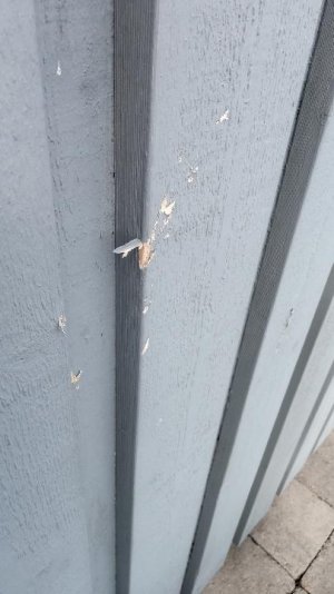

F.d. 58689
Hur kan en stängd taklucka blåsa av?!?
Ifjol sommar kom det en stormkula den 5 juli hemma på parkeringen, som slet av ytterdelen på husbilens bakre taklucka, som var stängd och reglad!!!!! Både jag och en granne såg hur den for in i husväggen, 3 dm fr fönsterkarmen, så träflisorna rök! Han stod och tvättade sin bil 2 m från min husbil.
När jag gick in i min husbil och kollade, kunde jag inte se någon skillnad, då innerdelen på takluckan fortf var intakt och reglad. Säkrade ändå upp den, för att kunna köra iväg och få ny taklucka insatt.
Kan även nämna att mina trädgårdsmöbler seglade iväg en bit och att grannens nyuppsatta flaggstång lutade som tornet i Pisa, mot deras garage och 3 bilar, så den fick vi raskt plocka ner under mer ordnade former!!! Fundamentet i marken hade spruckit!!!
