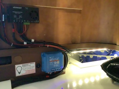

Du hittar kabeln till batteriet under kopphållaren till höger om passagerarstolen,jag monterade solcellsregulatorn innanför luckan till höger om bodelsdörren,lossade tröskeln innanför luckan och kapade kabeln där.

Om du har TV antenn monterad på taket ovanför kylskåpet använd samma genomföring. Enklast att montera regulatorn är i det lilla golvfacket som finns bakom stolarna lite till höger i färdriktningen, dra sedan kabeln under golvet rätt till batterierna ca 3 dm kabel längd.

Ja det finns tv antennn, ska kolla upp genomföringen där, då slipper jag ju att borra själv! Vilken regulator har du? Nöjd med den?
