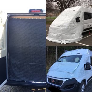

Utvändig nattmössa är ett isoleringstäcke man sätter på utsidan av hytten. Finns lite olika varianter, men dom brukar täcka framruta/sidorutor & en bit nedanför även huven typ. Hytten är ju isoleringsmässigt den svaga punkten. I princip är nattmössan samma för en plåtis & halvintegrerad. Googla någon tillbehörsfirma husbilar på nätet så har dom någon någon bild kanske. En fördel är också att man slipper kondens på insidan av rutorna vilket det annars blir oavsett gardiner eller invändiga isolermattor med sugproppar som det också finns. Obs att det inte behöver vara vinter för att få den kondensen.

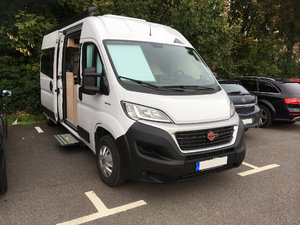

Allt beror på vad du prioriterar. Allt är en kompromiss.
Vi ville ha en plåtis max 6 meter. Smidig att parkera.
Ljust trä inuti. Känns större än en mörk.
Högt placerad kyl (ingen lågt placerad minibar).
Garderob för kläder mm.
Tvärbädd ok, bara mysigt :)
Överskåp runt om där bak (vissa har inga överskåp över bakdörrarna)
Det blev till slut en Burstner City Car 600.
Vi kompletterade med solceller 150W, extra bodelsbatteri 95Ah, cykelställ, markis, backkamera, larm, Truma Duo Crash sensor och gasolfilter, underredsbehandling och dubbade vinterdäck. Vi kör året runt. Och vi har nyligen satt in fläkt 12V i takluckan bak över sängen. Kanon! Vi fricampar mycket :) Bl.a. i p-rutor på helgbesök i nya städer eller vid en sjö.
City Car

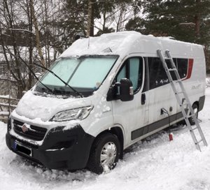

”Nattmössa” från Biltema. Tvådelad. Bra när det är kallt ute (minusgrader).
Ingen kondens på insidan rutorna och bättre isolering = går åt mindre gasol till uppvärmningen.
Hemmasnickrat draperi innanför bakdörrarna på vintern. Två fleecefiltar med alu-räddningsfilt emellan. Isolering. Lite tips :)
