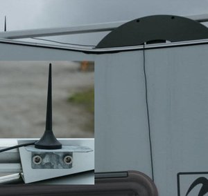

Jag har dock en extern magnetfotsantenn som sitter på en galvad plåtbit som i sin tur är fastskruvad i tackräcket av aluminium.
Antennen är inköpt på Dustin.se

Står nu på Vägverkets rastplats i Lund (HBK husbilsplats) och kör 3G.
Kanske är det att vara övertydlig men så här ser antennmonteringen ut.
