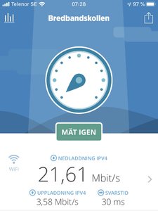

Hej, jag har en RUT955 och jag använder inte de externa antenner som följde med, eftersom de fasta som jag köpte extra är lika bra. Får samma eller bättre med RUT955 jämfört med min iPhone8.
    104,7 KB · Visningar: 34
    234,7 KB · Visningar: 31

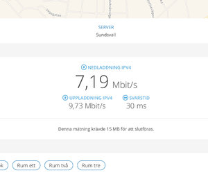

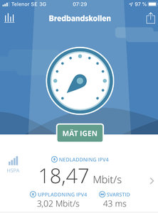

Med antenn med Telias abonemang i telenords router
