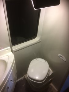

Har haft en liten spolvattenläcka i toaletten i vinter, det har droppat nånstans uppifrån under sitsen ned i spillkaret, så mycket att jag fick köpa en meter vakuumslang på Gulf i Sysslebäck i vecka nio, för att sifonera ur spillkaret så det inte skulle skvimpa ut och skada golvet. Ungefär tre dagar med trycksatt vattensystem, sedan har det varit fullt i karet.
Idag gjorde jag slag i saken och plockade isär för felsökning.
Nästan så att man skulle kunna tro att Thetford var en brittisk konstruktion - eller ett kinesiskt pussel. 12 skruvar, två kontaktstycken, en slangkoppling, och det var bara början!
Men man behöver inga specialverktyg alls, en vanlig tvåans stjärnmejsel tar allt. Eller nästan allt.
I kabelhärvan finns någon typ av givare, och den sitter till skillnad från allt annat med en liten torx, och den går inte att se med mindre än att man sticker in huvudet hela vägen in under "skithålet" så att säga. Var lite fundersam varför stjärnmejseln inte bet...
Men sedan kan man tråckla ut större delen av toaletten ur bilen.
.. och passa på att städa ordentligt bakom toan. :-)

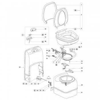

Cirka 15 ytterligare stjärnskruvar så har jag delat toaletten i två delar och kan se spolventilen och backventilen:
Spolventilen bara hänger och dinglar löst inne i sitsen. Nu när jag vet hur det ser ut hade jag kanske kunnat tråckla ut den med toan kvar inne i bilen, men det är ju alltid lättare när man ser ordentligt.
Och där har vi nog problemet!
Nu är det bara att hitta en sådan slangkoppling alternativt beställa från Thetford, och återmontera i omvänd ordning! Tror det är en R20(?) gänga, muttern är 25mm invändigt, och slangnippeln är för 10mm slang, 10mm invändigt alltså.
Normalt deler en av den svingbare delen først og kommer til det meste uten å pille ut mer. Har byttet både magnetventil og bakventil den veien. Men du har rett det er en engelsk konstruksjon. Delene burde finnes i kama utvalget. Overraskende å se en sprengt nylon mutter.
Den spräckta delen har artikelnummer thetford 23851 och finns hos Kama.
Toaletten på min bil är en s.k. Vario-bad alltså stor som en IKEA-garderob ungefär, man vill inte stå där inne och meka. Dessutom ville jag pga att jag är osäker på hur länge vattenläckan funnits kontrollera hur det ser ut under, men det verkade vara torrt under spillkaret.
Om man vet exakt vad som är trasigt och operationen för att byta den så behöver man inte ta ur toaletten. Kollade inte på klockan, men kanske en halvtimmes jobb?

Blev inte någon beställning från Kama, gick in på K-rauta och Jula och letade lite i hyllorna till jag hittade denna mässingsmutter som passade:
Satte ihop toaletten till hälften så jag kunde slå på vatten och testa. Det var inte så roligt att komma åt skruvarna längst in, det är ganska långt från ytterväggen, och luckan är liten, så jag skulle nog ändå rekommendera att man plockar ut hela toaletten första gången man gör denna operation, så att man ser bättre hur alla delar ska sitta.
Med fyllt och luftat system så verkar det vara tätt. Provade bara en halvtimme men inga droppar under den tiden i alla fall. Kallt på nätterna nu, så jag tömde systemet efter prov.

Tack tor-ake. Jag gjorde som du sa och köpte slangkopplingen i mässing från K-rauta (50 kr) men behöll "originalnippeln" som du gjort. Trångt och bökigt men det funkade. Men vad gör de transparenta slangarna en omväg via en liten plastlåda på insidans ovansida innan vattnet spolas ut i själva toalettstolen?
Den lilla runda dosan på insidans ovansida är en backventil som ser till att det inte under några omständigheter kan rinna vatten från toaletten tillbaka in i färskvattensystemet.
Säg t.ex. om något ramlar ned på spolknappen och fyller toan till brädden.
