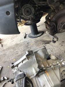

En Saab tvåtakt tog jag ur motorn på parkeringen med dåliga verktyg ensam 1,5tim.
Varför kan dom inte bygga bilar såna idag? Såg något som såg ut som blodfläckar på golvet går knappast att undvika om man inte jobbar med handskar hela tiden. Hoppas verkligen att det hela löser sej.
Ingen blodvite uppstod! Inga skadade verktyg heller!
En Saab tvåtaktare väger ju knappt nåt alls, den lyfter man ju ur utan domkraft, det gör man inte med en Renault låda.

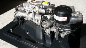

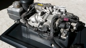

Lite onödigt vetande. Om du haft en robot istället för två vajrar upp till växelspaken. Så hade du fått plocka bort denna också.
    2,2 MB · Visningar: 81
    1,9 MB · Visningar: 79
Möjligt att det var helt onödig information i din tråd, hade ingen aning om åldern på ditt fordon. Roboten kom nog några år senare.

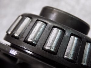

Tysklands semestrar ligger väl mera åt augusti, men den lådan borde skrotas när den gått med finfördelat spån så länge nästan allt måste vara slitet nu. En ny med vändande post är det enda acceptabla hota med HBK om de krånglar.

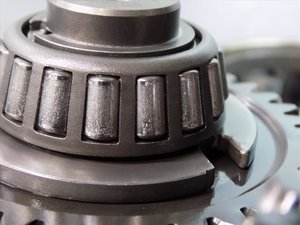

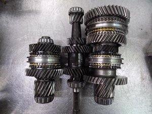

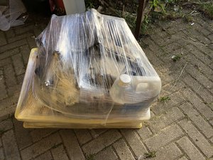

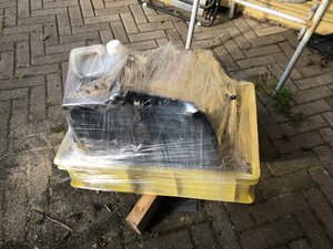

Då har jag fått domen på lådan. Lagerna är slut pga att jag har kört med för lite olja, vilket inte är sant. Jag har fått ett erbjudande att betala 280 € för att få en annan, fullt fungerande växellåda. Jag har ju inga bevis på att jag har haft för lite olja eftersom vi inte sparade all olja när vi bytta den, skulle vi ju naturligtvis gjort, lätt att vara efterklok.
Jag har accepterat budet och ser fram emot att få en fungerande bil igen.28F1F8E9-FB5B-4B9E-B911-3F380843045B.jpeg3101FB60-A7EC-4741-B40B-87587D192D88.jpeg90E89A3C-481B-4123-BC64-77931D23E233.jpeg
