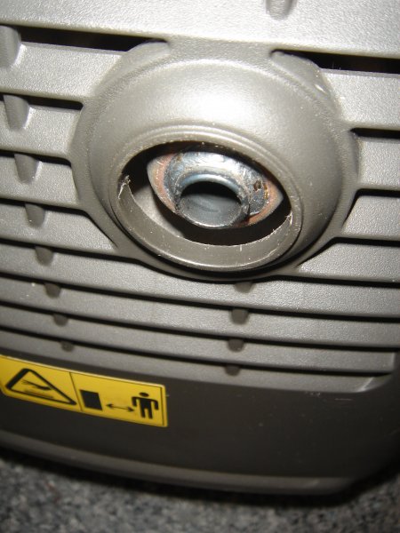

Hej Leif C!
Inte mycket att sätta fast något på på det här avgasröret.
Jag bifogar bild så att du ser hur det ser ut.
MVH
Sambal
