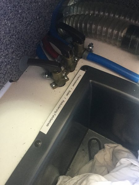

Har problem med att vattnen rinner ut från varmvattenberedaren efter ventil pumpen jobbar hela tiden för att få upp trycket . Nu har jag pluggat röret efter ventilen så då håller den trycket pumpen slutar gå . Är det ok att plugga utloppsröret som en nödlösning tills jag skaffat ny ventil,
Bilden mitten ventil 3EDD8065-7D1C-4881-9644-F4C60939AAAF.jpeg röd slang
Vad är ditt alternativ om du inte stänger av för läckaget??.. du kanske får då en vattenskada som kan kosta mycket mer.... Jag vill också varna dig för att stänga ventilen om det är övertrycksventilen du har stäng... men är det inte det så kör på... och glöm då inte att stänga ner hela boilern... lycka till..
