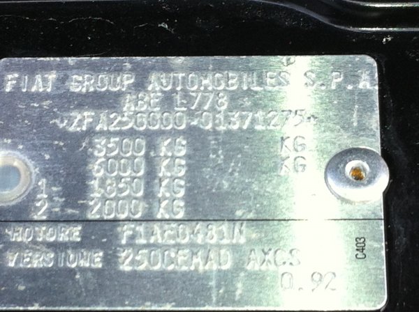

Du kan under alla omständigheter väga bilen hos bilprovningen i Vänersborg utan kostnad om dom har tid.
Kolla om du hittar någon chassiskylt på bilen utfärdad av Renault. Där borde det stå hur mycket Renault har godkänt för chassiet för. Den borde finnas någonstans. Ge inte upp än utan ta reda på vem som tillverkar Home-Car. Maila dom och påtala dina problem. Tyvärr kan inte Renault göra något eftersom bilen är helbilsgodkänd. Hade det varit av en tidig årsmodell så kan dom ibland göra något.så här kan kan chassiskylt se ut så du vet vad du skall leta efter.

På Affezells skylt finns en massa viktangivelser, men vad är vad bla kan jag läsa 6000 kg är det då max totalvikt man kan komma upp till?
6000kg er vogntogsvekt. Siden bilen max kan veie 3500kg, kan den trekke en tilhenger på 2500kg. tallene etter 1 og2 er akselvekter på foraksel pg bakaksel og har ingen ting med totalvekten å gjøre. Totalvekten vil nesten alltid være mye lavere enn maks akselvekter tilsammen.

Sv: HUR FUNGERAR UPPVÄGNING?
Max totalvikt på bilen kan bli summan av axlarnas bärighet
I mitt fall 2000 + 1850 =3850 kg. 6000 som nämnts tidigare är max tågvikt på bilen = 6000 - 3850=2150kg. Allt enligt Fiats gränser. Det är sedan upp till påbyggaren att sätta sina vikter enligt deras eget godtyckande men aldrig över Fiats viktangivelser.
