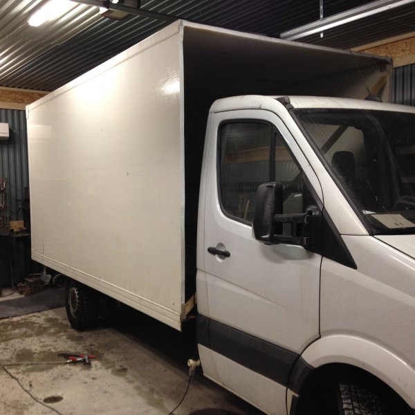

Nu är vårt sjunde husbilsbygge helt klart men det är nr: 6 med namnet Siesta.

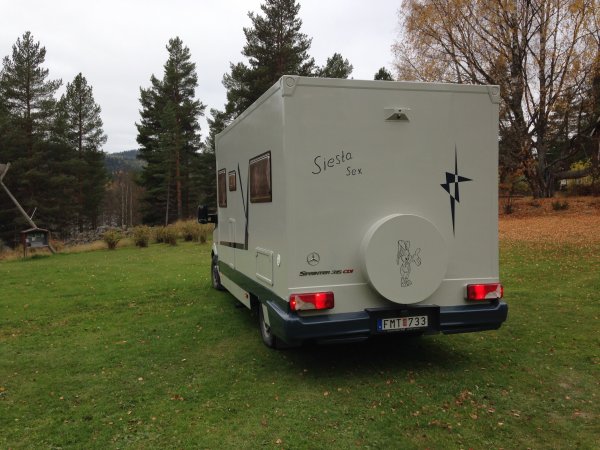

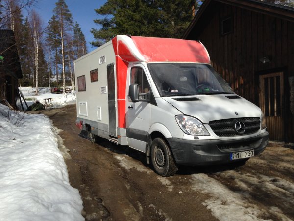

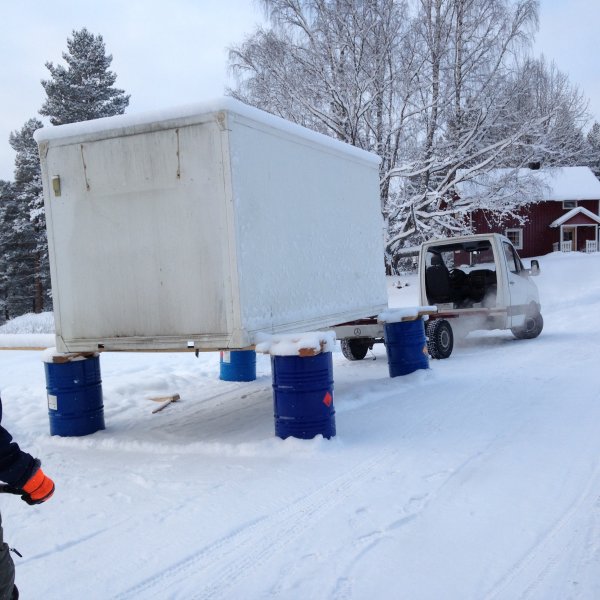

Jag började ta av skåpet ta bort mellanramen och tillverka ny lägre (den ursprungliga var 20 cm hög sänkte till 8 cm) ta bort bakgavellyft sedan vända skåpet så framgavel blev bakgavel. Ta bort delar av hyttak och bakvägg på hytt, forma den nya överbyggnaden med sidoanslutningar,sidokjol och som bakstötfångare användes stötfångare från volvo 850 som kapades på mitten för plats för nummerplåt-

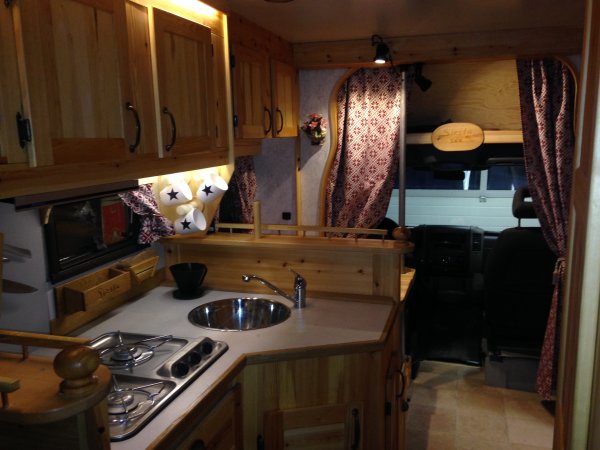

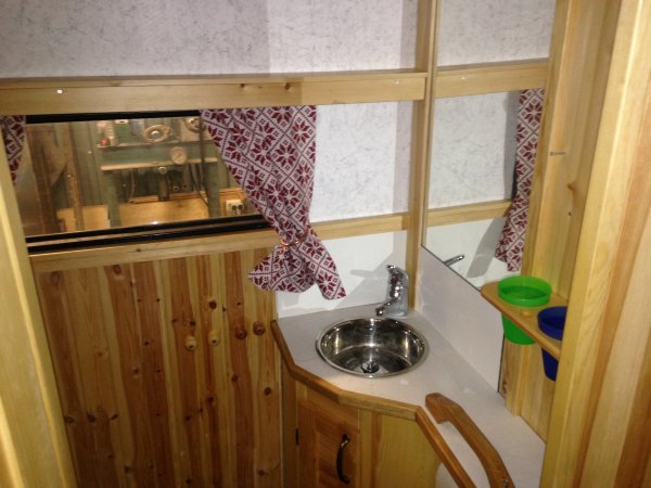

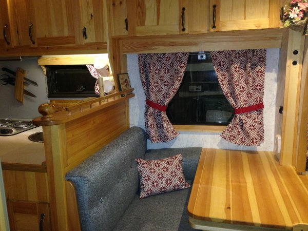

Inredningen är av furu virket har jag själv huggit och sågat på egentillverkat sågverk (därav rubriken) luftdieselvärmare monterades (kina).

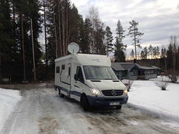

Har även tillverkat parabol som inställes inifrån, två solpaneler 100 + 165 med mppt regulator. tillverkat varmvattenberedare som värms av dieselvärmaren som original fanns på bilen.

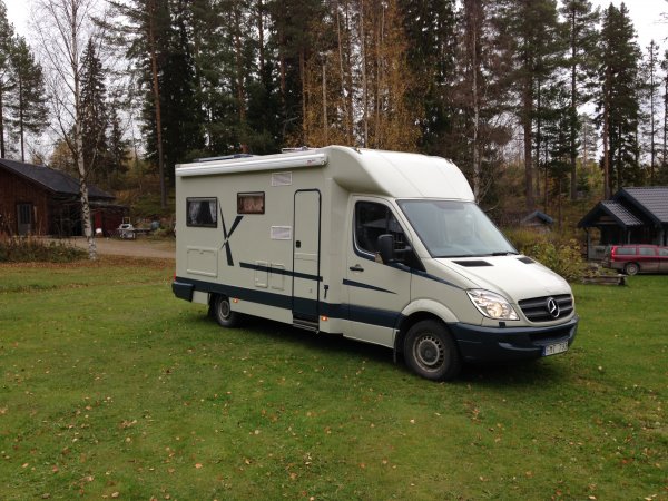

Vi har dåligt med plats för lackering så den är lackad ute på hösten sedan flygfän försvunnit
Dynor, kuddar, gardiner och överkast har frugan komponerat och sytt.
