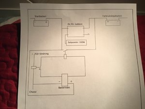

Jag provar att koppla som jag tänkt och testkör någon vecka. Sedan provar jag Olofs förslag.
När jag inte kunde koppla av inatt satt jag och spånade på detta.
Kör man så här blir det en kombo av Olof och min lösning.
Funkar det eller en tankevurpa?

Vad tror ni om att bygga om elsystemet enligt bifogad ritning för att utnyttja en viss kapacitet av startbatteriet till boendet?
