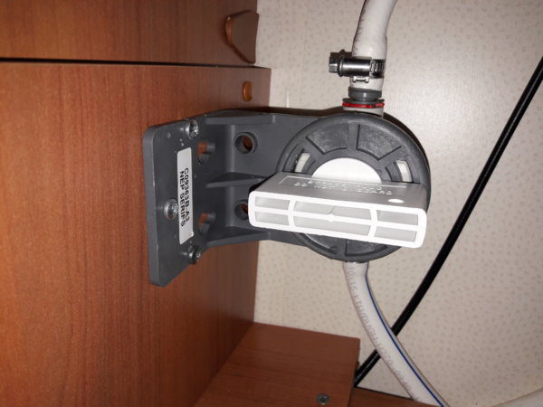

Hej,
Startade säsongen till påskhelgen och fyllde på vatten. Öppnade kranarna för att få fram vatten.
Efter en stund rann det fram vatten på golvet och det kom från en "By Pass Plug" (Se bifogad bild)
som satt under diskbänken. Är det ngn som kan berätta vad denna har för funktion ?
Fick den tät efter en stund men är nyfiken vad den har för funktion.
Tacksam för hjälp.
// Hasse Melin
    3,5 MB · Visningar: 164
Kaehne4363
1.781
Danmark
11694
her kan du se: 3M VANDFILTER E2 (stor) Installationskit
Når man tager filteret af vor vinteren, så sætter men den hvide plug i i stedet for.
Den hvide plug kan også bruges hvis man helt fravælger at bruge vandfilteret. På den måde kan man undgå at lave om på installationen.
Før opstilling for vinteren, skal man huske at tag pluggen af, så systemt bliver helt tømt for vand. eller skan det fryse itu.
Måske kan du se om den har fået en revne som gør at der flyder vand på gulvet.
