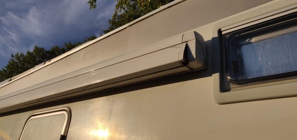

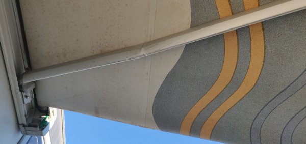

Jag har ett problem, jag vevade in markisen och hade dörren på glänt. Och när det tar emot så drar jag lite till.
Så, har ni någon idé hur jag ska fixa det? Jag har ingen erfarenhet på detta området :(

Nja enklast att köpa ny. Går faktiskt att byta. Men om du tänker räta upp den så måste armen vara helt utdragen. Sitter en jäkla spänd fjäder i den. Skulle armen gå av så blir det en jäkla smäll
Bennsan
5.740
Vänersborg
12368
Detta måste ju gå att rikta. Ta ner armen vilket du ändå måste göra om riktningen misslyckas & du skall byta. Lägg den på en planka med en 25 mm'rs distans under knäcken & räta dem med 2 kraftiga tvingar.
MatsMari
459
Olofström
25305
När du har lyckas att rätta den så ta en typ gummi /plasthammare o knacka försiktikt under spänning för att spänning ska släppa. Lägg den gärna i solen tills den blir varm så kan det gå lättare. Aluminium har lätt att spricka när man rätta tillbaks o den kan blir längre. Lycka till hoppas det lyckas.
Mats
vippen
816
12935
Om man tar gassvetsen om kör med sotig låga så arbetsstycket blir sotigt . Sen värmer man arbetsstycket så soten försvinner då har aluminium rätt temp för riktning
Den kan riktas med en tavelhammare
Sen härdar aluminiumen efter ca 24 tim
