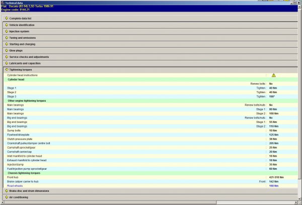

Hei
Litt sent svar, men i følge autodata skal 8144.21 motoren ha 205 Nm. Så 200 Nm som ble nevnt er ikke så langt unna.
    159 KB · Visningar: 41
