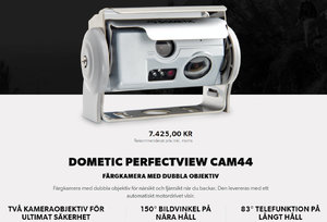

Har liknande system på personbilen, upplever inte att det ger så mycket extra,visst du får översikt runt bilen, men när det blir riktigt trångt kan man inte bara titta på skärmen, jag skulle inte lägga pengar på det,däremot en backkamera med två linser som jag har idag, när du kör fungerar den som en backspegel ,när du backar ser du närmare bilen.
Kabes placering av kamera idag vid nummerskylten är inte bra, hade samma bil som dig tidigare.
Stämmer, bra kamera tycker jag, du hittar kablaget inne på toaletten liten lucka under handfatet, där finns skarv till kameran ,sedan får du dra kabel därifrån upp på bakväggen,alternativ skarva inne i garaget nere på bakväggen.
