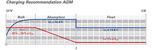

Du bör inte ladda AGM och vått batteri med samma samma spänning om du vill få en bra livslängd på dina batterier. AGM skall laddas med en högre spänning men då överladdas det våta batteriet, om du laddar AGM batteri med lågre spänning blir det inte fulladdat.

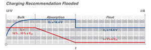

Vått batteri 14.2-14.4V

AGM 14.4-14.8V

Öppna batterier: Laddspänning(Absorption) = 14.4 V, Floatspänning = 13.5 V
AGM: Laddspänning = 14.7 V, Floatspänning = 13.6 V

Öppna: Laddspänning = 14.4 V, Floatspänning = 13.5 V
AGM: Laddspänning = 14.7 V, Floatspänning = 13.5 V

Verkar ytterst besynnerligt att Tudor lämnar dessa rekommendationer, ladda ett vått batteri med 14.8V är garanterad gasning / kokning. Och AGM batteriet blir inte fulladdat, om nu inte Tudor hittat på någon speciell konstruktion. Vartas rekommendation som överensstämmer med andra tillverkare.
