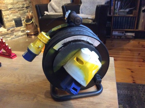

För oss så fungerar Biltemas kabelvinda perfekt. I början stördes jag av att ”sidokabeln” trasslade till det men efter modifiering blev det mycket bra. Jag satte dit ett uttag istället.7158047F-0061-4D30-AE9B-5D69742CF5A9.jpeg

Om man har problem med "sidokabeln" så lindar man upp den åt rätt håll på sin plats först.
Sedan tar man ett lätt tag i stickkontakten och använder den som vev.
Jag förstår att det är besvärligt att använda båda händerna samtidigt men övning ger färdighet
