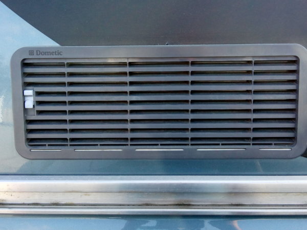

Gick ut för att ta bort ventilationsgallren på utsidan av min plåtis, Adria Twin 2009.
Men det visade sig inte vara så lätt.
Det som jag trodde var fästet (grå plastgrej till vänster) gick inte att rubba åt något håll! (Är kanske fästena till vinterplastskyddet?)
Ventilationsgallret är 48 cm brett och 18,5 cm högt. Märkt Dometic.
Kan någon tipsa hur jag kan ta loss ventilationsgallret ?
(så jag slipper bryta sönder plasten). Tack

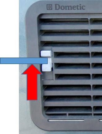

Skjut det vita/grå beslaget till vänster uppåt.
Tag med fingrarna tag i vänster kortsida och drag försiktigt ut gallret.
Den högra sidan har en liten klack som går in i en öppning i sargen.
Vid återmontering följ anvisningen "baklänges" och sluta med att skjuta det vit/grå beslaget nedåt.
Det ljusgråa låset ska gå att skjuta uppåt eller neråt men går väldigt kärvt, prova att spreja med Teflon eller liknande . jag hade sönder mina när jag tog i för hårt.
Behöver inte använda sprej.
Sätt in en skruvmejsel med brett och platt blad där den blå rektangeln visar.
Pressa uppåt.
I övre läget friläggs en rund grej som finns under den nedre delen av beslaget.
Gallret kan sitta lite hårt i ramen om det är första gången man tar loss det.
Öppnas genom att dra ut den vänstra delen först.
